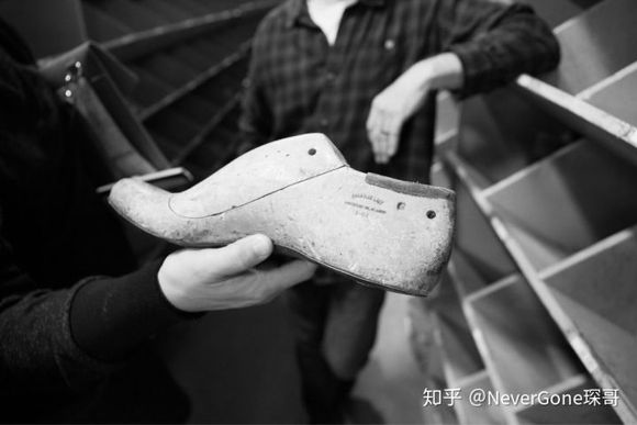

Eric:这得益于真实准确的测量,通过测量三个不同的部位(琛哥的理解是脚长length、前掌围度ball、脚背围度instep这三个)。我们大概有20种楦,但我们主要用的5种就已经可以让绝大部分人感到合脚。大约90~95%的人可以穿上小白的标准鞋楦,5%的人需要通过量脚来做一些真正的改动。我做鞋26年了,在最开始的10~15年里,每天我都会遇到一个需要大改的楦。但最近的10年里,这种情况少多了。我相信是因为医疗条件变好了,更好的药物和更厉害的外科医生能修好更多人的脚。

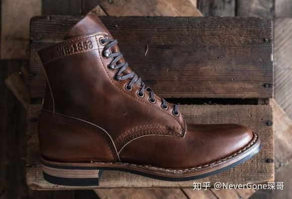

Stitchdown:我们等下会谈到足弓支撑的!在此之前,我想我碰到了一个术语,希望你能解释下在Stitchdown产品中,啥是翻卷沿条(rolled welt)工艺?

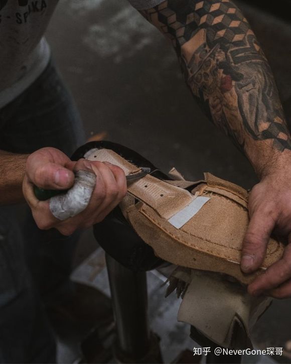

Eric:在过去我们并没有用那半圈沿条,所以在靴子外部能看到手缝痕迹。大约四五十年前,我们才开始使用半圈沿条,沿条连接了手缝开槽的内底、鞋面,也就是大家常说的手缝过程了。
当针穿过鞋面后,接着穿过半圈沿条。在上底阶段,这半圈沿条会被折叠过来,盖住手缝的内线。所以这就是翻卷沿条(rolled welt)工艺了,也有其他人称之为挪威缝沿条。在沿条下方,你可以看到手缝痕迹。

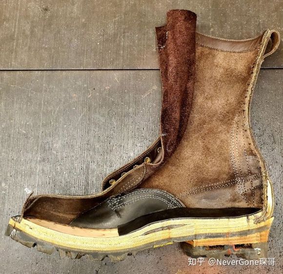

琛哥在这补充一张图,是上篇Wesco文章里用过的,结合上面的文字一看就懂了:

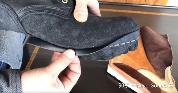

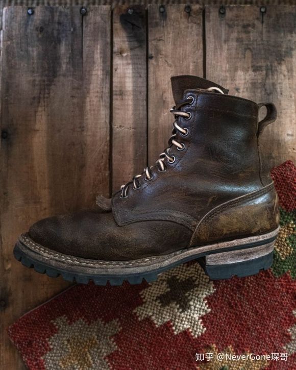

Eric:足弓支撑是另一个能证实Otto是天才的地方——他开发了一种能产生足够高拱起的楦。我们会用一个很厚很重型的皮革勾心,大概有11~12oz厚。必须要用这么厚的,因为楦的足弓处实在是太突出了。我一直穿着机器固特异正装鞋,当我穿回White's时,OMG,这足弓***明显,之后我就习惯了。但正因为足弓如此突出,使得你就像站在一个梯子上。Otto的想法是,通过加上足弓支撑,来让你的体态变得更好。足弓支撑能让你站得更直,并且略微前倾一点,这有助于缓解背痛。
我们曾经和加州的摩托车制造商Max Schaaf合作,他是一个专业的滑板玩家,但经常背痛。他第一双小白是Semi Dress,他并不喜欢足弓支撑。接着我告诉他别管那么多,穿就完事了,穿一周不习惯的话那就穿两周。一个月后他告诉我说背不痛了。类似的故事还有很多。

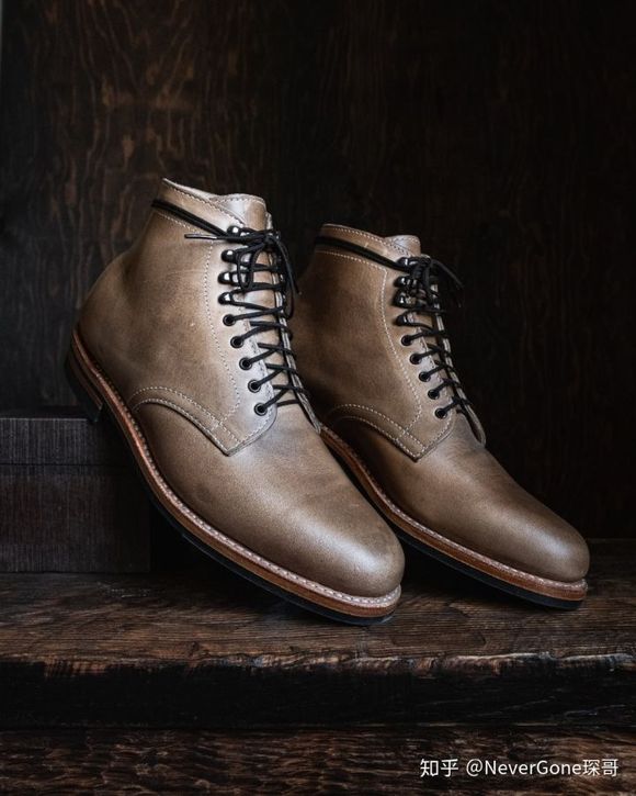

提到我们正在做的新东西,在我办公室有一双Alden,我们的新款(Main Street系列)使用的楦和Alden的Barrie楦十分接近。但不同的是在足弓部分,Alden用的是不锈钢勾心,而我们用的是皮革勾心。你仍然能感受到皮革勾心带来的足弓支撑。
Stitchdown:这是为啥呢?
Eric:皮革勾心足够厚,因而能提供更多支撑。我们的正装鞋,虽说不像55楦的Semi Dress或者伐木靴那样提供更多的足弓支撑,但皮革勾心带来的支撑感肯定要大于人们习惯的不锈钢勾心。
