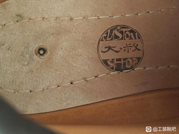

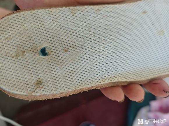

有没有人大佬说说玩皮大叔家的怎么样?看到破站有人推荐玩皮大叔,就买了一双中帮10061,买来后,感觉细节真不行,针眼疙瘩没清掉,线头没处理留在外面,靴带比较短,系上不好看,靴里进沙子,我把鞋垫拿出来抖,发现鞋垫后跟破了,原因是他家靴里面有两个铆钉,没处理好,留出来的铆钉头是锋利的,没做圆滑处理,到这特别难受,早知道多做功课。现在只求他家的10061质量好点,干活耐造

他家东西品控一般,毕竟便宜!

那是铁芯吧

这还不退货?

鞋垫磨出洞要先处理,不能只归为线头、针眼一类外观问题。图里靴内有个固定件,但是不是勾心、哪一端突出,照片还不能确认。把鞋垫磨洞与靴内对应位置一起发给卖家检查;脚下已经硌得难受就先停穿,别自己拆底或敲打,免得影响查明问题。
