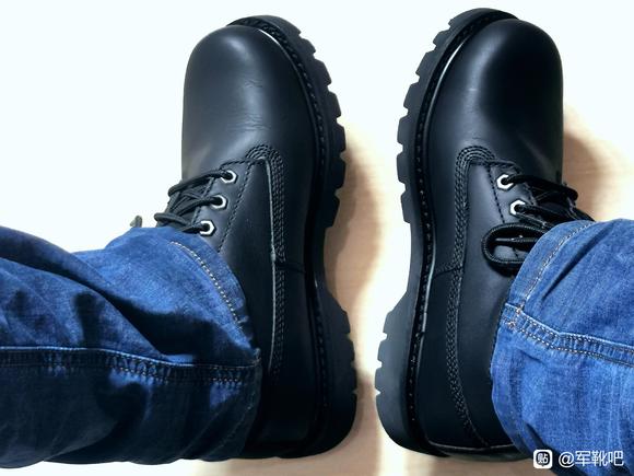

前段时间入了双低帮10061。
看起来是注塑工艺,疏水牛皮。
穿下来觉得防水性能实在是优异
不靠狗膜,靠密封防水和牛皮就可以做到。

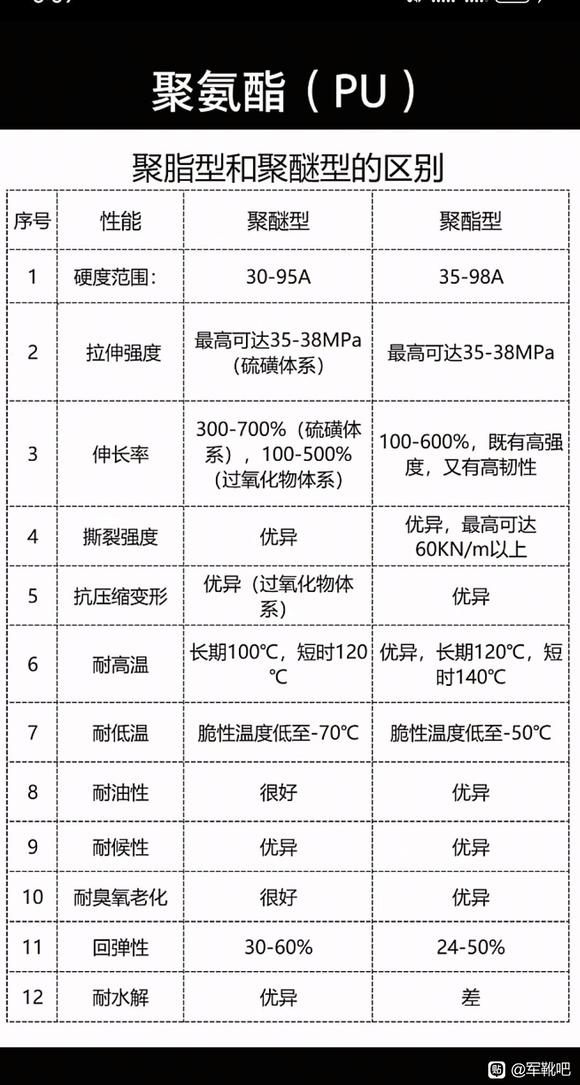

webgotoo 楼主

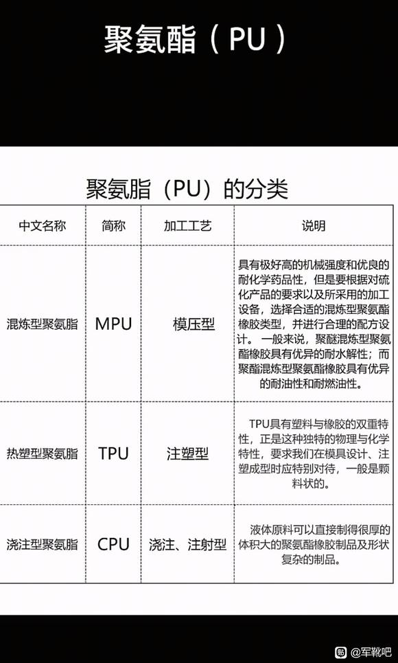

我能查到比较详细的区别了
如果像百利威的鞋使用了聚醚
欧靴使用了聚酯。
那从这张表看下来
两者性能基本大差不差。
唯一的区别就是最后的耐水解

也有一些模压和注塑的区别。
我的理解是这样的。
像21火,17的模压,
应该就是第一张mpu类型。
因为好像这两双用的聚醚型,不会降解。
而1006110061因为有明显的注塑水口。
更像是第二种材质tpu。
至于最后的cpu浇筑型,
我之前也有看过这一类的工厂视频。
是直接在模具里像挤牙膏一样先挤出来。
再合模压成的。
也就是说
都需要用到模具
模压和注塑是需要高温高压环境
在模具内注入,因为橡胶类只有高温下才能液态吧。
而欧靴质量的聚氨酯pu,好像就是先注入。
然后高温定型一下

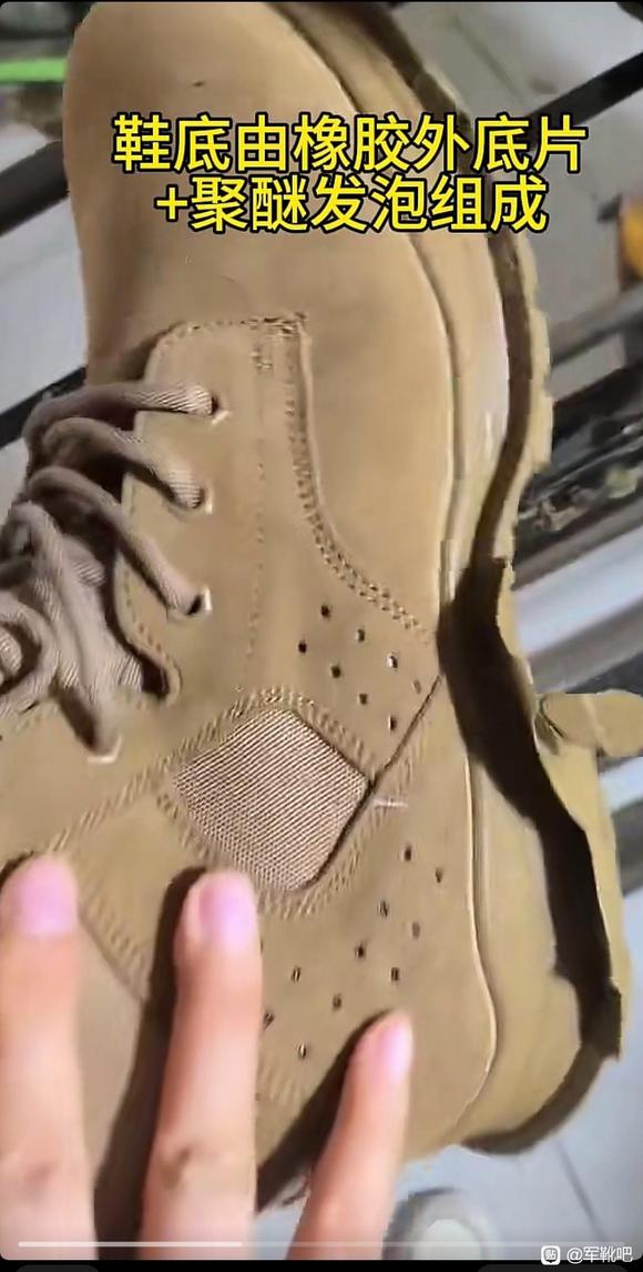

也有看到民品21,有厂家用模压来改善开胶问题。
但比较吸引我眼球的里面提到用了聚醚材料。
也就是说估计像21火或者百利威那样不会降解。

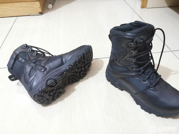

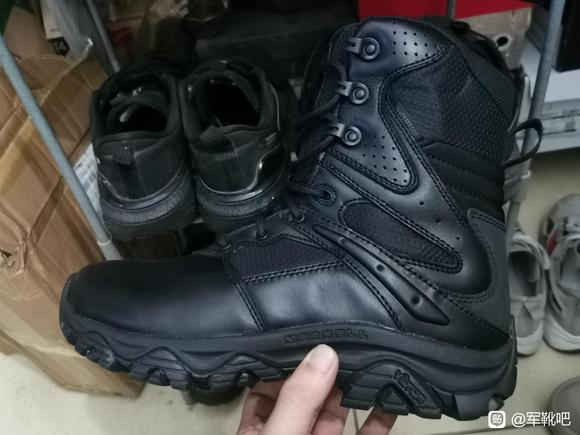

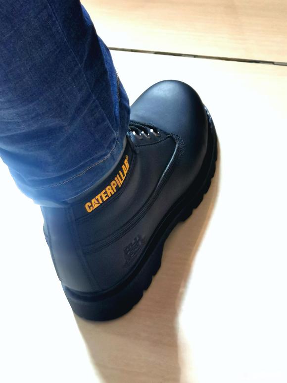

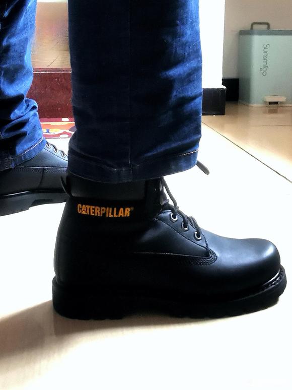

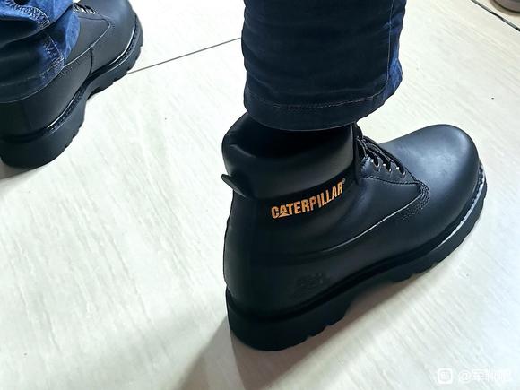

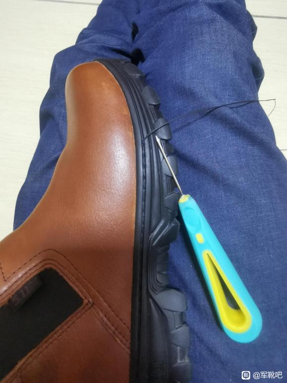

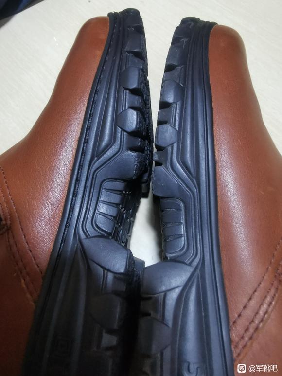

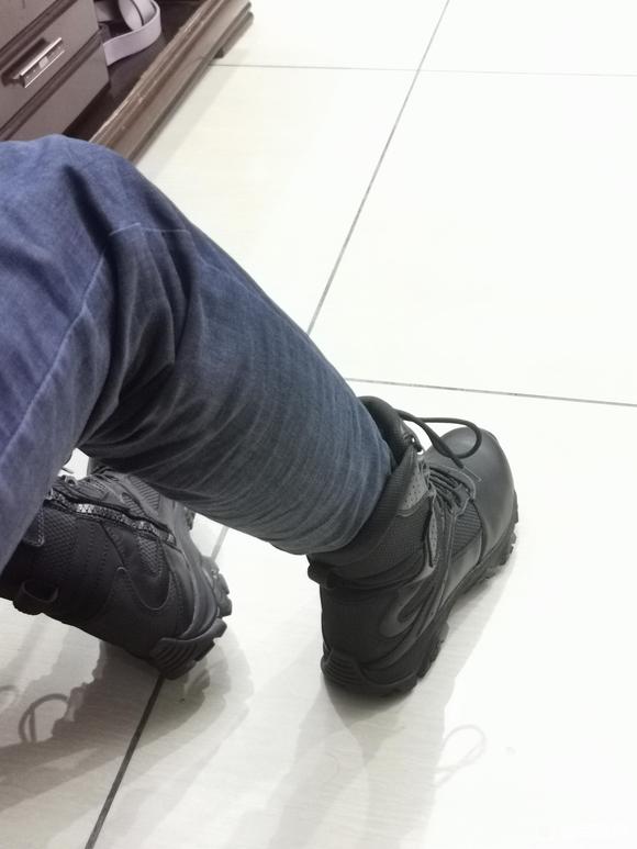

发一下自己的靴子。
迈乐那双moba 3 战术加强版是厂流。
我怕开胶一直没怎么穿,迈乐胶水真的很差。
我一双打折李宁一百块都没怎么差。
完全就是胶水品质问题,后面想想怎么缝线吧。
511切尔西战术靴是一双消防通勤靴。
也是厂流,我自己看中了这个鞋底,缝线位置刚刚好。
胶水加缝线,耐久度应该可以,无奈鞋楦比较窄。
那双卡特科罗拉多是专柜货,因为很喜欢这个配色。
找不到合码数的厂流,cat现在也是比较差了
cat皮质一般,只有经典款科罗拉多和斯托克顿是机器固特异。
最好的可能是那个耐磨鞋底了,橡胶量很足。
但那个鞋带扣是通病,两三双卡特都会掉鞋扣。

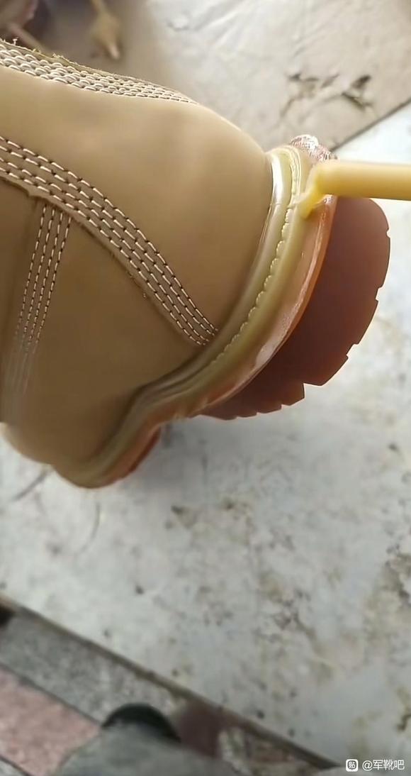

webgotoo 楼主

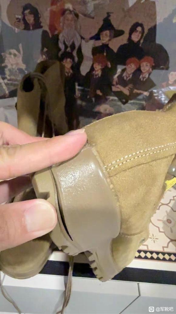

这是我看过10061最战损的状况了
最终就是掉底。
无独有偶,在tb买家评价里看到
现在新鲜的百利威也有掉底问题。
我估计应该是大底没有打磨就用了。
这一类工艺,如果把大底片仔细打磨
最好是打磨成水泥墙那种粗糙起毛状态
再进行注塑,因为鞋底表面积加大了,强度会更高。
百利威美产似乎现在也有这种质量问题。
我看吧友的介绍,现在新出的百利威。
好像鞋底更软,除了tr系列粘胶。
还有C320这类看起来像注塑结构。
因为中底和大底间有切口线
但鞋头又有缝线,看不懂是不是粘胶的。
我最近很想买一双百利威。
但一直不知道怎么选择。
怕就怕美靴品牌也被欧靴品牌环保主义忽悠了。
开始做一些会降解的鞋
