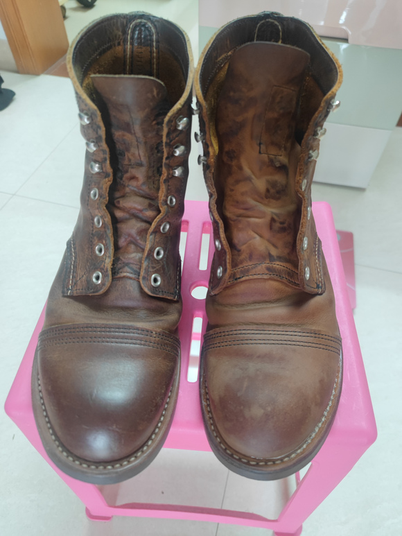

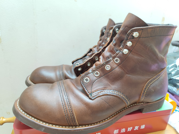

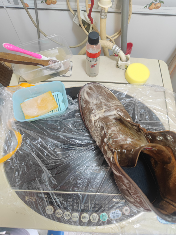

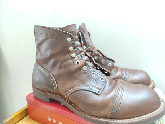

那我们来说说马鞍皂这种东西,智不智商税我不清楚,但图片的8085用了原厂清洁剂和雕牌肥皂配合刷子刷的,效果也一样,注意:刷鞋后鞋面产生泡沫,不要用水去清洗,用干抹布擦去即可。沿条一定要用牙刷刷一遍,鞋底也不要放过。

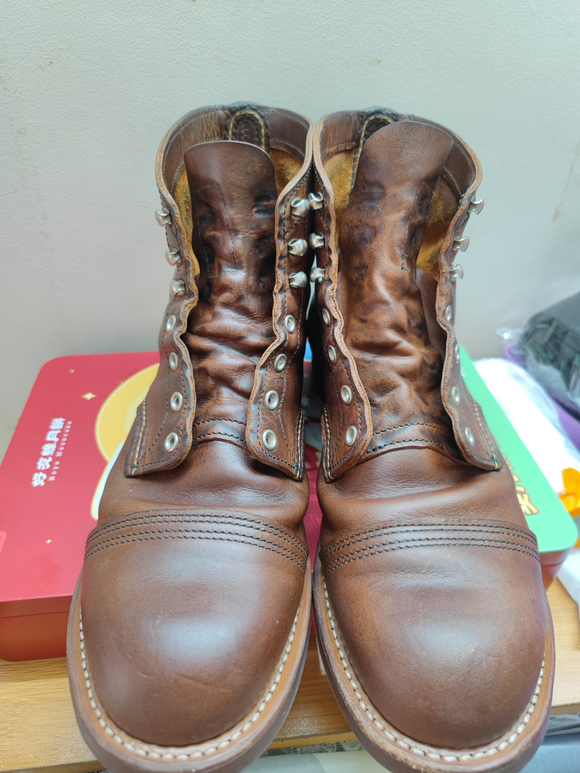

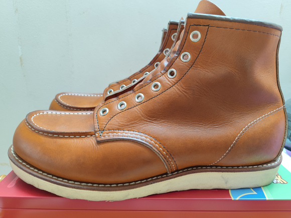

875不太脏,我就用热抹布大概50度,去擦拭了一遍,沿条也要用牙刷刷。

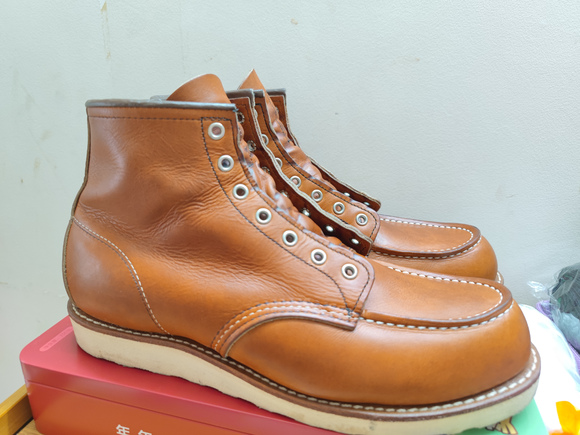

鞋的皮质对应使用鞋油,比如8085,1907,3343使用不含蜡的滋润霜或鞋油,875,8111,877这种皮使用肤芸,绵羊油,貂油等都是可以的,黑颜色的靴子使用都随意。不要怕靴子会变黑,不管如何所有靴子最终都会黑化。
再说下滋润霜或抹油,三个地方是要照顾到位的,鞋子表面、鞋内皮底、沿条,这三个地方鞋内皮底我用绵羊油防止内底干裂,沿条我用貂油可以起到防水的功效。每个地方都要涂抹细致。

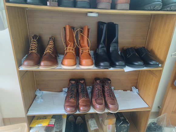

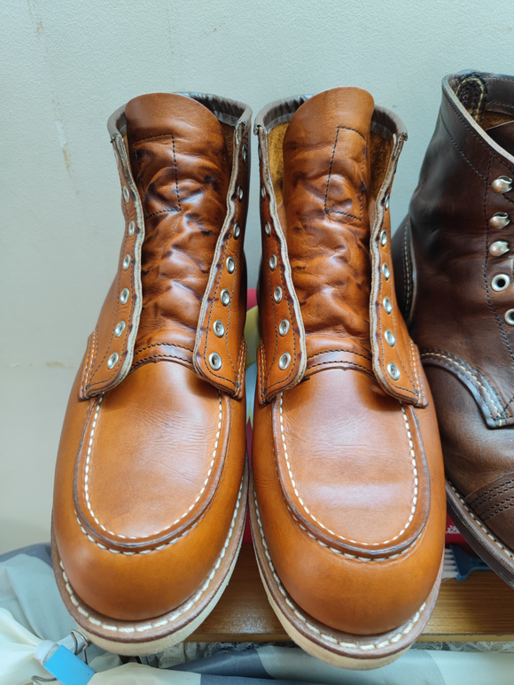

最后,我放的图片拍起来不好看,可能是我不会拍照,但用眼真实去看,是搭理得很不错。

875多久了,保养的很好啊
2025-12-3 08:04:25 回复

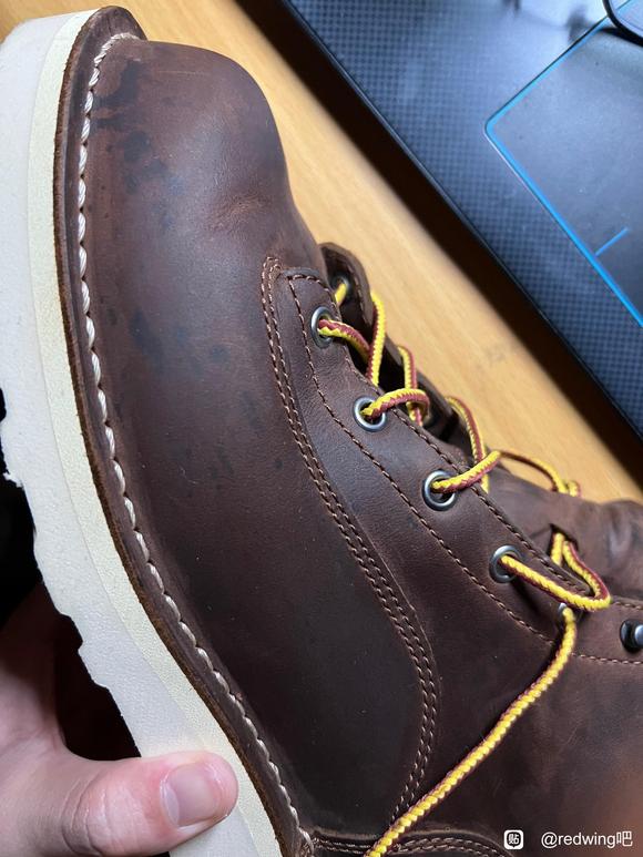

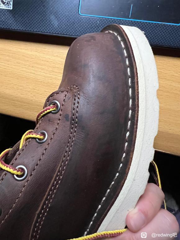

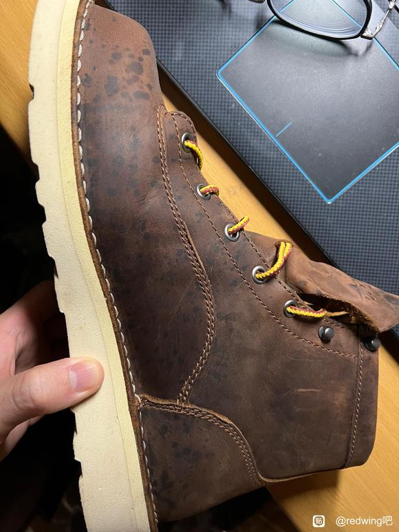

这种糖浆弄上去的黑点应该怎么清洗和保养呢,疯马皮
2025-12-3 08:06:43 回复

原厂清洁剂和肥皂一起用吗楼主
