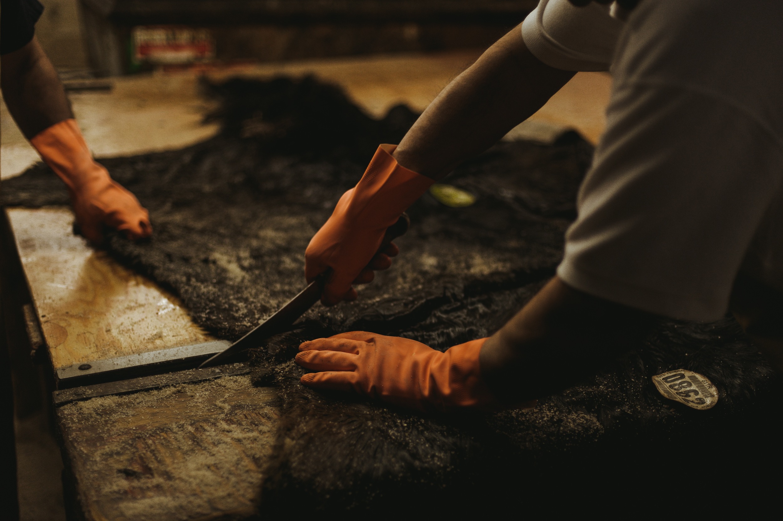

接下来是脱毛(不过说实话,要是大家都穿着带毛的皮鞋到处走,好像也挺有意思的)。工作人员会把生皮放进大搅拌器,再加水和专门分解角蛋白(就是做头发和指甲的那种蛋白质)的化学东西,把毛和皮肤之间的连接弄断。要是泡太久,毛和生皮会融成一团稠糊糊的东西。为了防止这个,会往搅拌器里加石灰打断反应,之后把搅拌器清空洗干净。石灰还能让皮革 “膨胀”,让生皮鼓起来、起皱,这样后面加的化学东西更容易吸收。
生皮有两面:粒面(grain side)纤维又滑又密,还满是毛囊留下的小孔;肉面(flesh side)纤维就松松的、毛茸茸的。动物活着的时候,粒面朝外,肉面跟皮下组织和肌肉连在一起。等粒面的毛全去掉了,生皮就可以做 “石灰去肉”(lime fleshing)了。这一步就是把肉面上剩下的东西都刮掉。

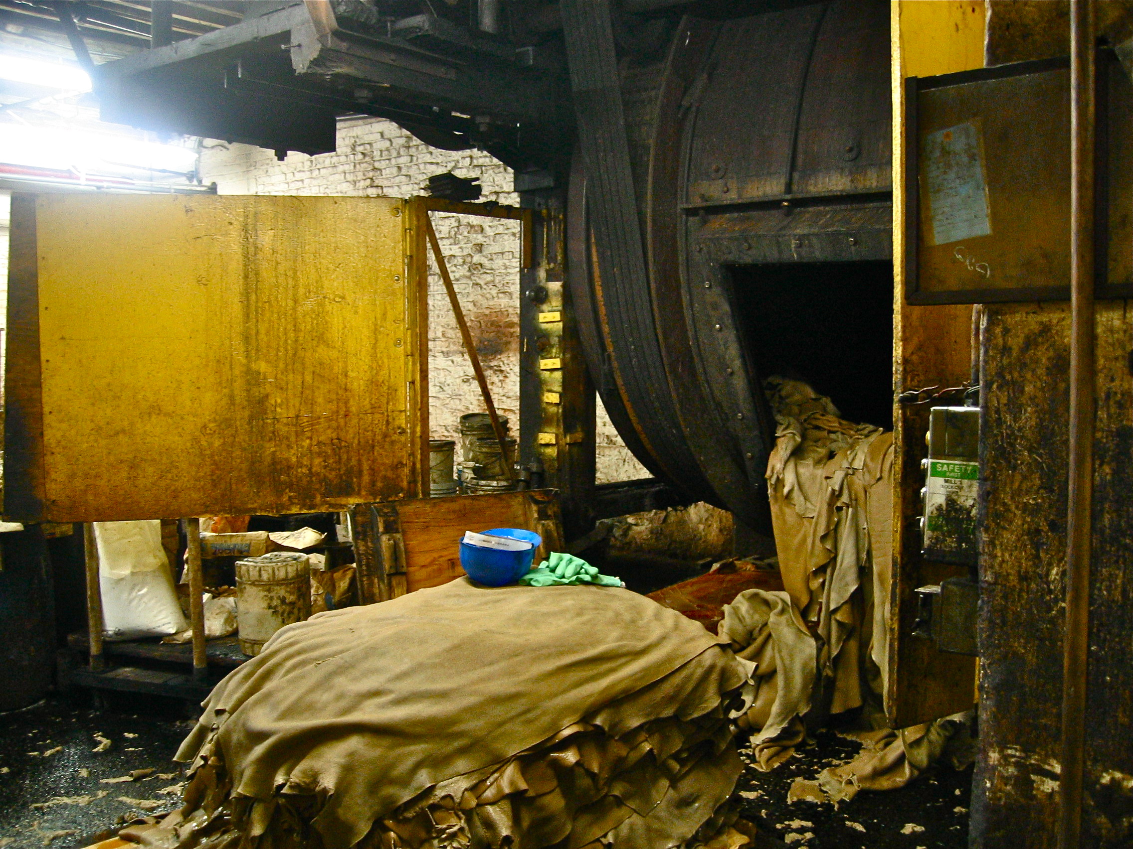

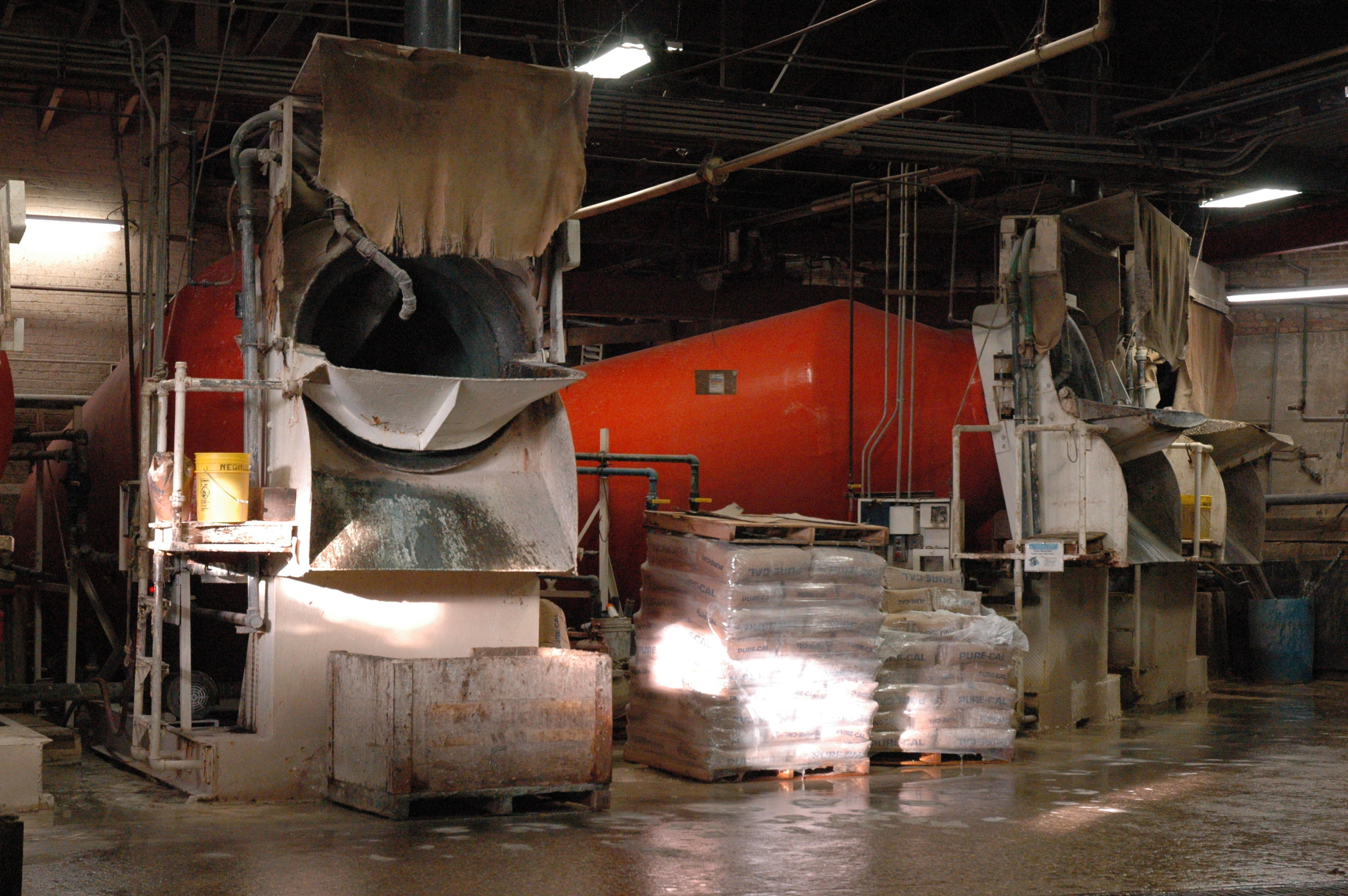

铬鞣是在大转鼓里弄的 —— 你可以想象一个跟小房子差不多大的木制洗衣机。工作人员把生皮、水和铬盐放进转鼓,转鼓慢慢转,让鞣制的试剂渗进生皮里。铬鞣革耐用还耐热,其他条件一样的话,抗拉伸的强度比别的皮革高。一般来说,铬鞣革也比植鞣革软、有弹性。铬会让皮革变成蓝色,所以这一步的产物叫 “蓝湿皮”(wet blue)。根据后面怎么处理,好多铬鞣革中心部分还会是蓝色的。

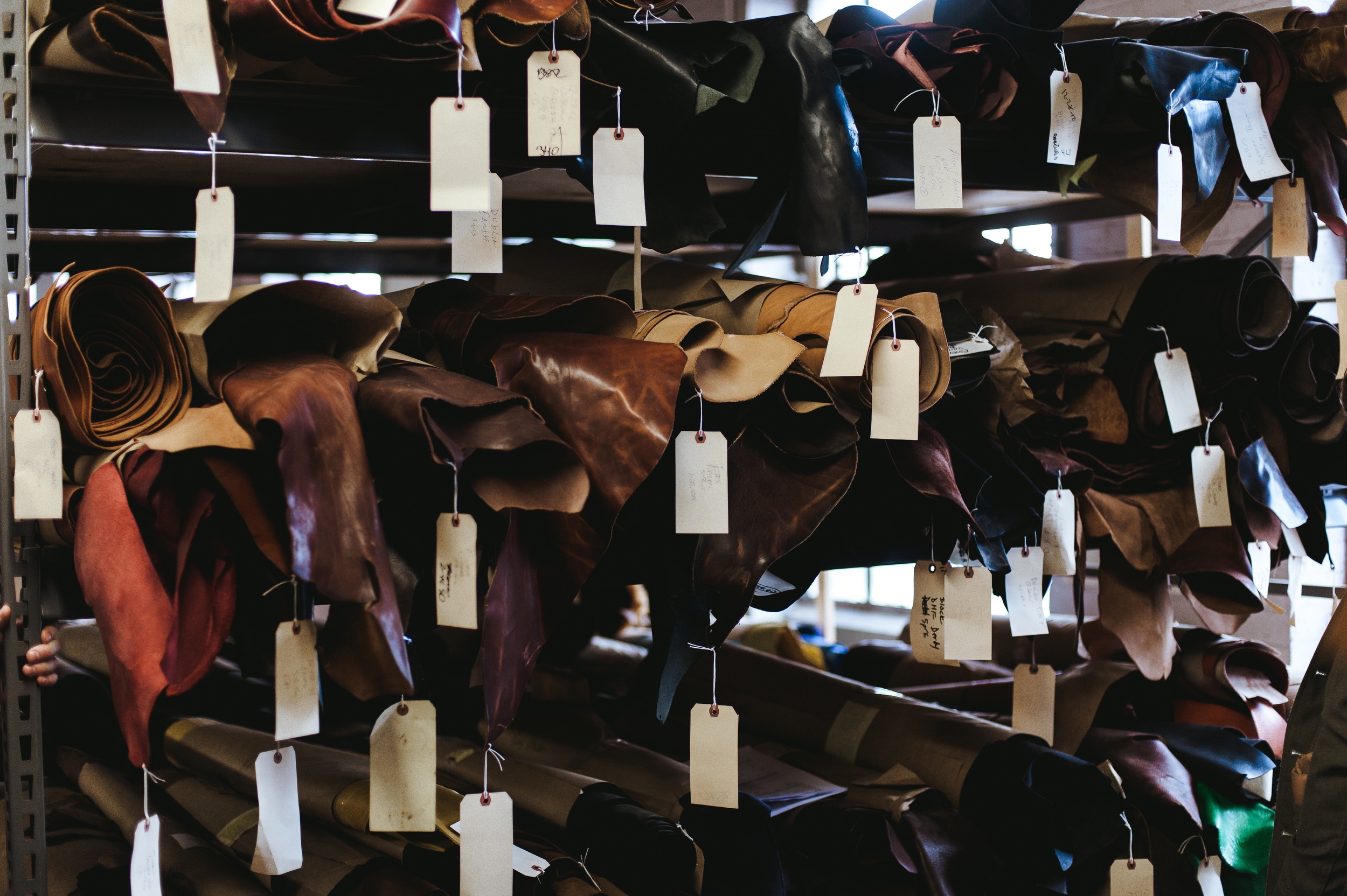

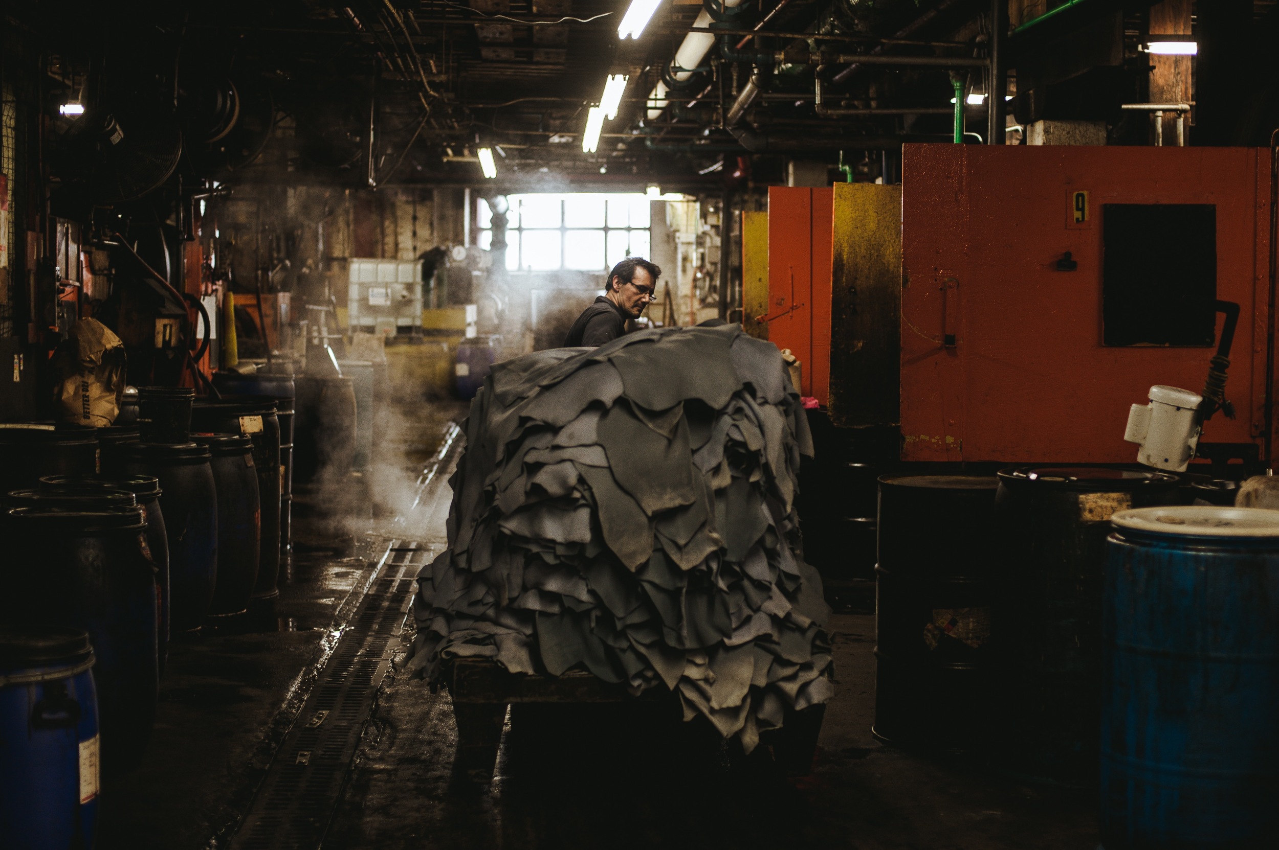

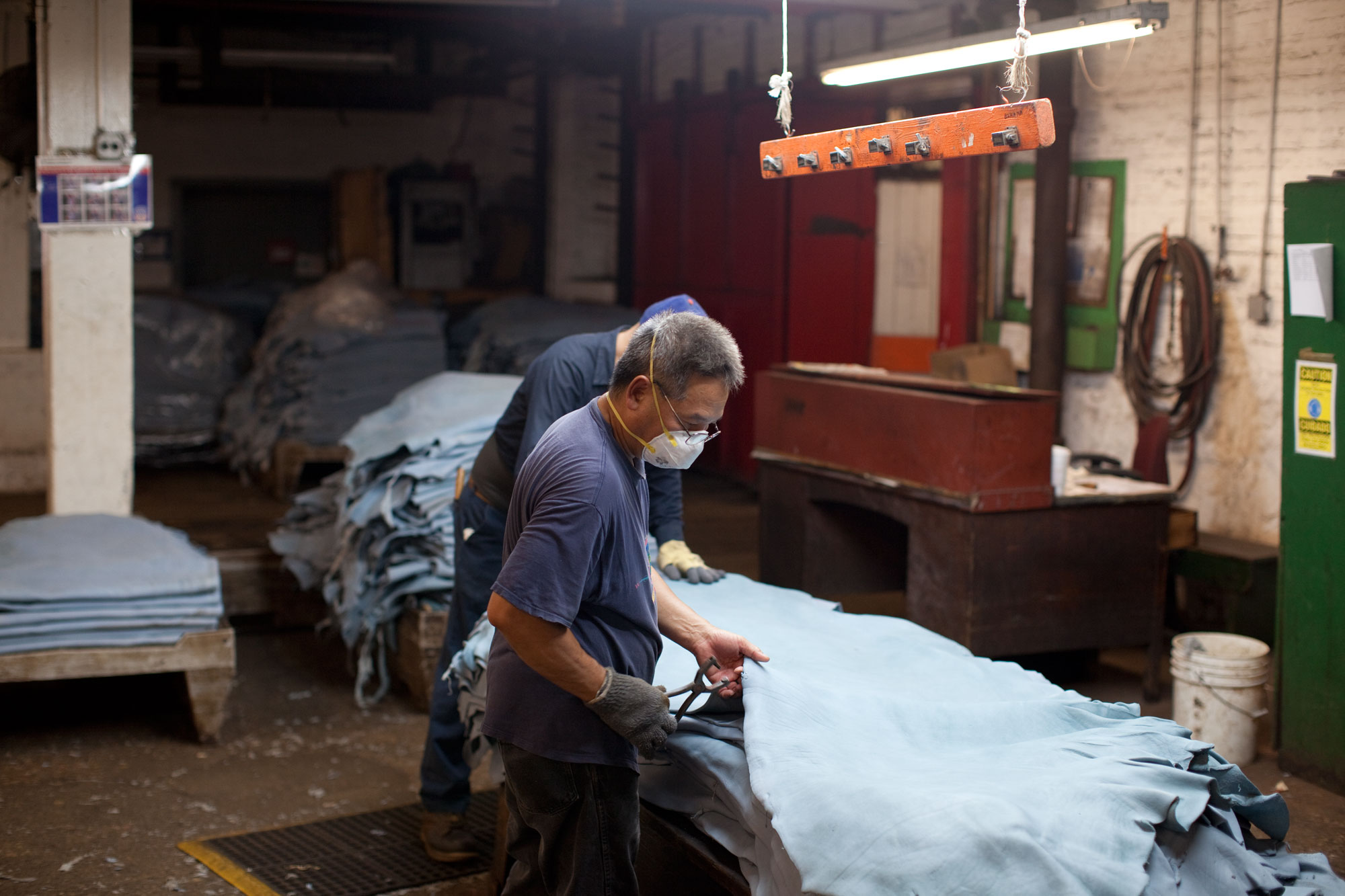

蓝湿皮分选:哪些瑕疵要盖住,哪些特点要露出来
虽然蓝湿皮(铬鞣的半成品)和白湿皮(植鞣的半成品)不容易烂了,但生皮里本来能润滑的天然油脂全没了。要是这时候让它们干了,皮革会变得硬邦邦、一掰就碎。所以 “蓝湿皮分选” 得抓紧时间 —— 这一步要确定每张生皮最后做什么产品。
皮革跟人的皮肤一样,容易留疤。动物活着的时候弄的划痕、伤口、被虫子咬的印子,都会在成品皮革上显出来。另外还有 “粪便损伤”—— 顾名思义,粪便会腐蚀生皮,留下变色的印子。要是皮革是黑色的、有压纹、颜色特别浓,这些瑕疵就无所谓,因为根本看不见;但要是没处理过的(也就是 “坯革”,crust)或者只简单处理了一下的皮革,这些印子会让能用的面积少很多,成品也不值钱了。
当然,要是只看瑕疵,分选会简单很多,但鞣制厂各种产品的需求差别大着呢。像霍尔文这样的大厂,会收到不同行业、不同公司的订单,订单大小也不一样 —— 霍尔文的客户就有做鞋的、做运动用品的、做小皮具的。分选评级得同时考虑需求的变化和现在有多少生皮,每张生皮都要单独决定用在哪。要是老判断错,鞣制厂可能就经营不下去了。

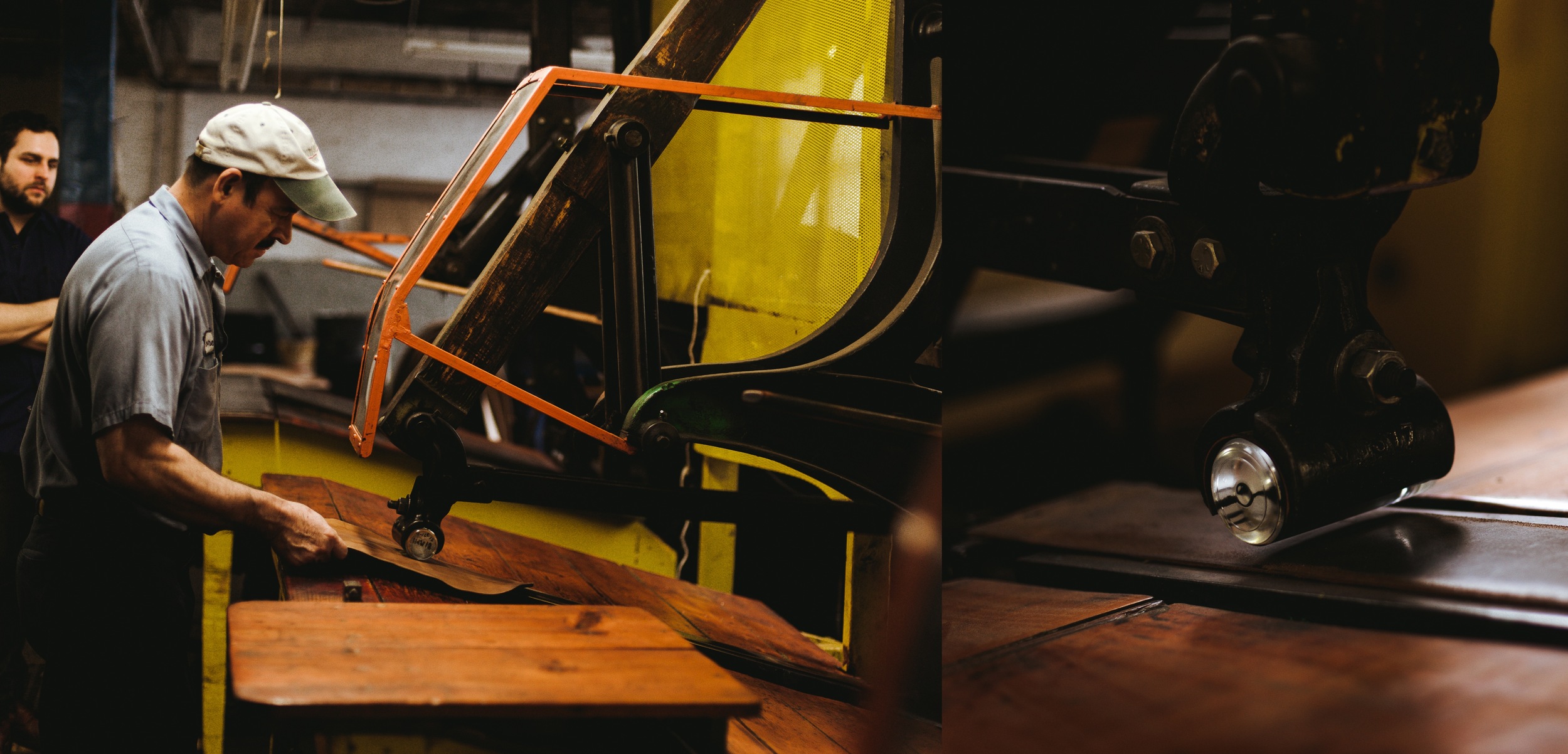

分选完了,得把皮革切到合适的厚度,这要用到两种机器:分割机(splitter)和削匀机(shaving machine)。分割机跟木工用的刨床差不多。把皮革在特别锋利的刀片上划一下,会出两种东西:1)厚度差不多到目标的部分,里面有又密又滑的粒面层;2)“剖层皮”(split),是皮革肉面那部分松松的纤维。分割工艺搞出了好多误会和营销词,比如 “头层皮”(top grain)和 “真皮”(genuine leather)。
按专业说法,“真皮” 指的是所有用真皮革(不是人造革)做的东西,但在市场上,这词儿几乎只用来形容用深度处理的剖层皮做的产品,所以让人觉得是 “质量差” 的意思。“头层皮” 就是包含粒面层的皮革(这很明显),还能分成 “全粒面”(full grain)和 “修面粒面”(corrected grain)—— 修面粒面就是用砂纸或抛光布把皮革表面磨平,去掉凹凸的纹理。不过要提醒你:在网上查的时候,这些词的定义可能不一样。
特别重要的一点是:这些词只能告诉你你买的皮革是原皮的哪一层,没法用来判断皮革质量好不好。霍尔文会把剖层皮卖掉,不自己处理;但也有像 C.F. Stead 这样的鞣制厂,能把剖层皮鞣成质量特别好的皮革。

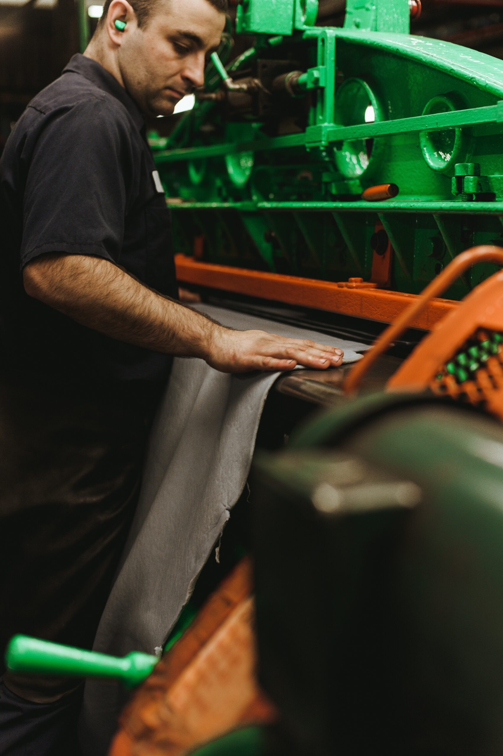

皮革分割完,会送到削匀机(作用更像砂纸,不是刨床),把肉面削到最终厚度,同时把纤维打开,为后面的步骤做准备。

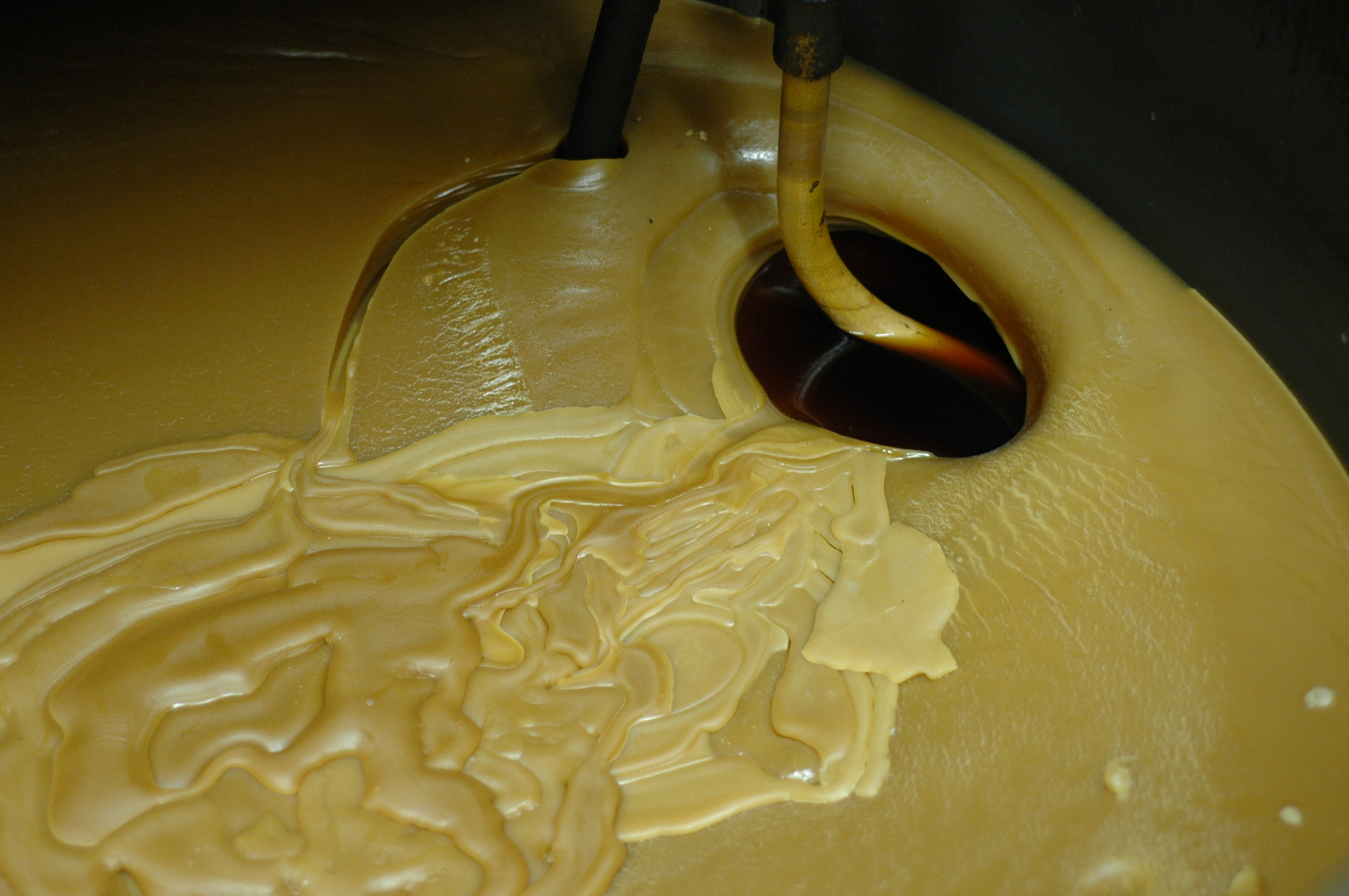

有些不溶于水的蜡,没法在湿填充的时候加,得在蒸汽加热的木制转鼓里融化,然后用 “热填充” 工艺捶进皮革里。热填充的转鼓里有木钉,皮革在转鼓里滚的时候,木钉不断撞皮革,帮它吸更多蜡和油脂。温度高也能让皮革更能吸收。不过给植鞣革热填充有风险 —— 温度太高会把皮革 “煮坏”,让它变脆、裂开来。虽然软化、腌制、鞣制(显然是核心步骤)这些是所有皮革都要做的,但热填充不常见。霍尔文就把这工艺用在 Chromexcel 皮革和Shell Cordovan皮上。
这一步用的加脂剂和蜡的混合物,跟市面上卖的皮革上光剂、护理剂差不多。有些成分能让皮革更亮,有些会让皮革变硬、没那么有弹性,还有些能让皮革自己 “保养” 自己。跟生活里好多事一样,这一步花的时间越多,效果通常越好,但时间多了成本也会涨。
湿填充和热填充还会改变皮革的颜色。标准的 Chromexcel 皮革主要是棕色和相近的颜色,因为它用植物鞣剂复鞣,还热填充了好多带棕色的油脂和蜡。而 “Cavalier” 系列的皮革,用的鞣剂少,热填充也没那么多,所以能做出更鲜艳、更亮的颜色。跟鞣制里的所有步骤一样,这都是根据皮革的用途,在各种特性里做权衡。

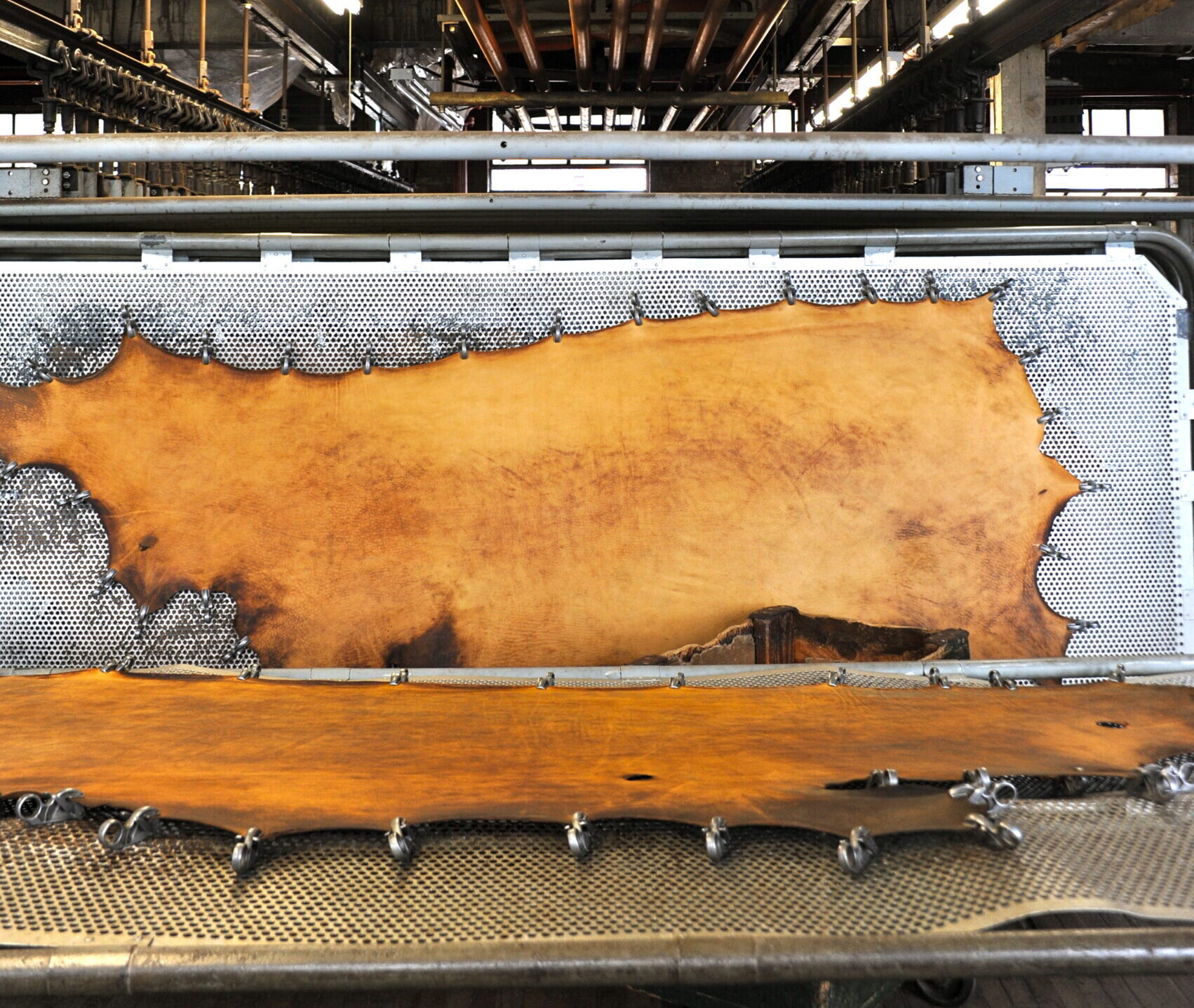

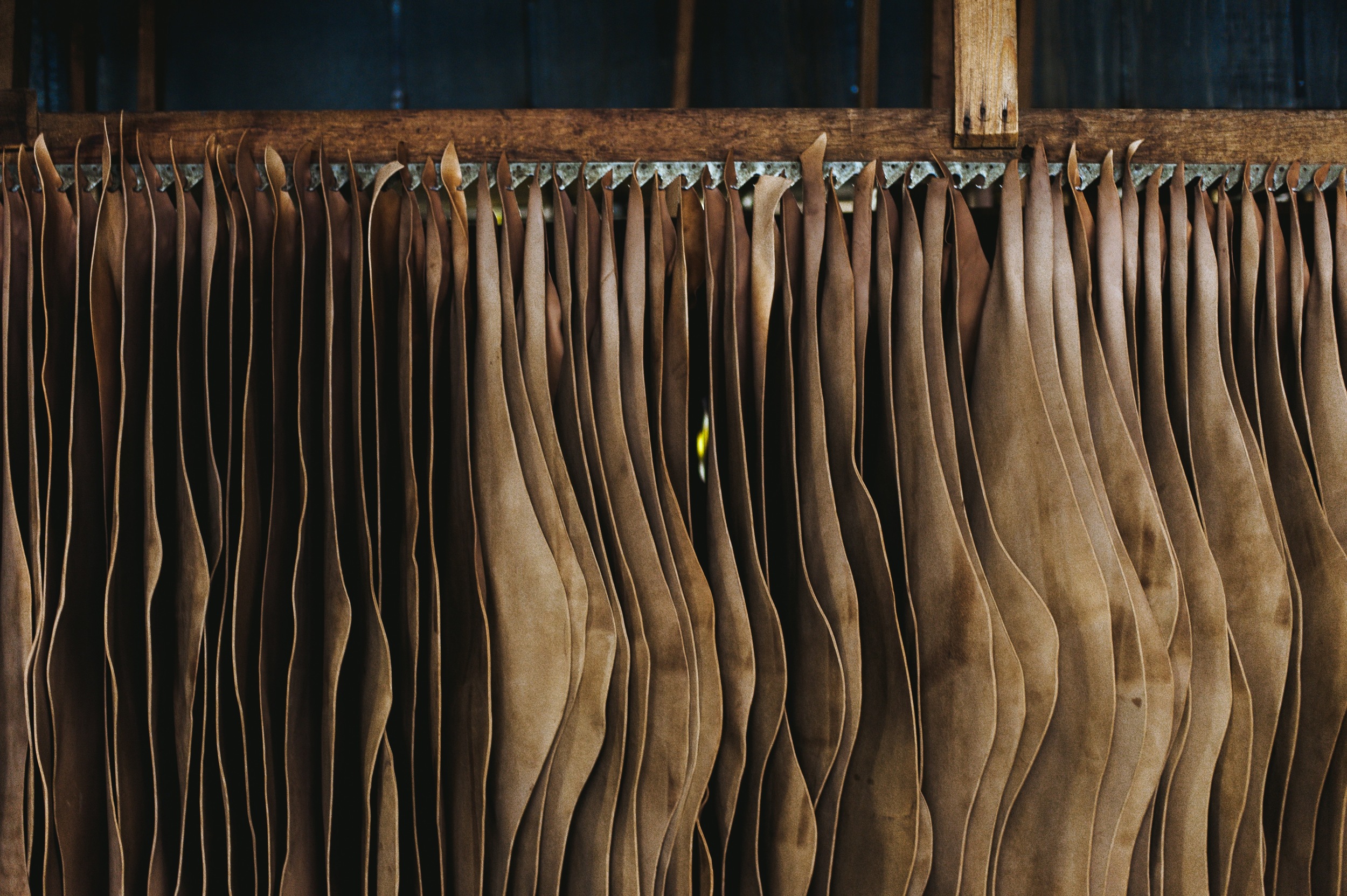

最简单直接的是 “风干法”,跟在晾衣绳上晾衣服一样。风干一般要一周多,这段时间里,皮革面积会缩小几平方英尺。风干的皮革通常更密,比 “粘贴干燥” 或 “绷架干燥” 的皮革更容易拉伸。
“绷架干燥法” 是用夹子把皮革固定在金属框架上,不让它干的时候收缩,这样能最大限度保留皮革面积。用绷架干燥的皮革,粒面会鼓起来,形成菲尔说的 “蓬松” 或者 “软乎乎” 的效果。虽然绷架固定的皮革也能自然风干,但把框架放进大烘箱里烘干更快,能把干燥时间从几天缩到几小时。

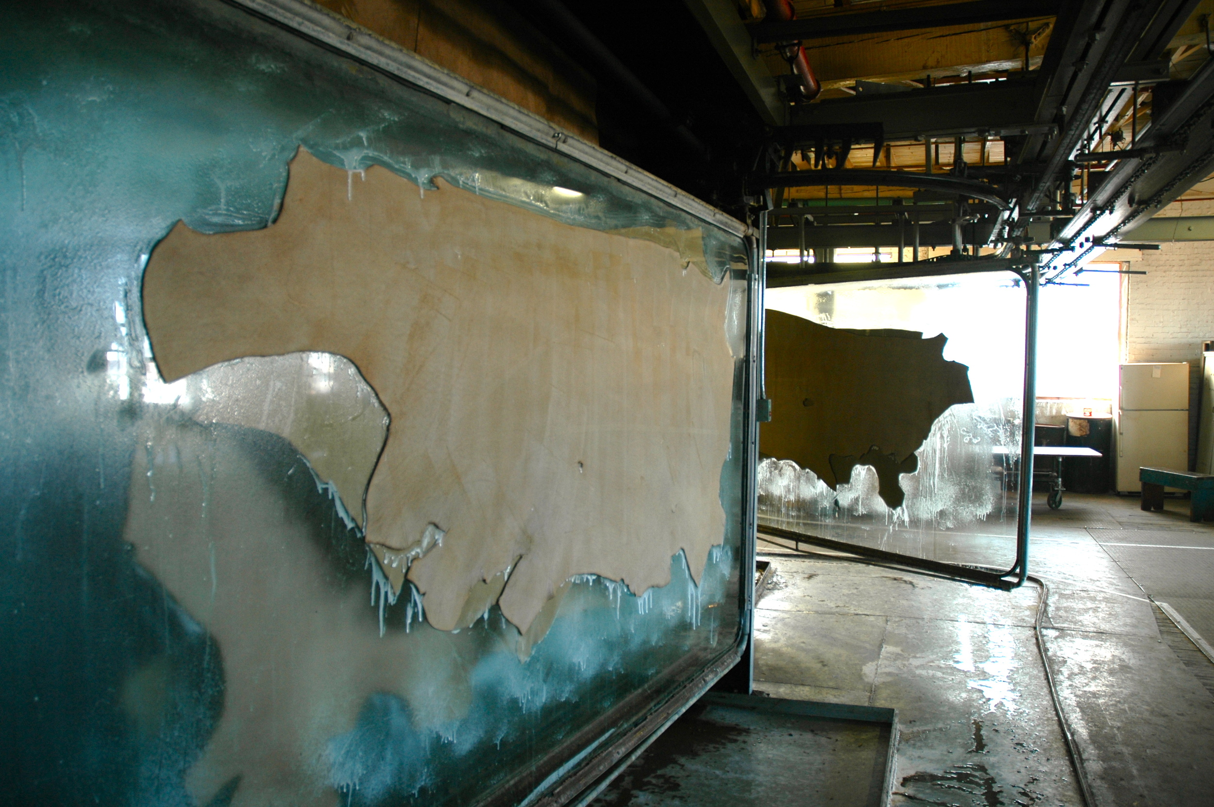

“粘贴干燥法” 不常见,但挺有意思。工作人员会在皮革的粒面上涂胶水,然后直接粘在玻璃面板上。跟绷架干燥一样,这种方法也能防止皮革收缩,但不会让粒面鼓起来,反而会让皮革表面变得平整紧实。霍尔文的 “Latigo” 皮革就是用这种方法干燥的。
最后是 “真空干燥法”,这种方法专门解决一个问题:就像前面说的,植鞣革碰到太高的温度(大概 120 华氏度 / 49 摄氏度以上)会变干、开裂,所以干燥起来又难又贵。真空干燥机通过制造负压,让水分在低温下蒸发,然后把水蒸气抽走。真空干燥也能让皮革粒面变紧实,但没粘贴干燥那么厉害。
干燥完成后,皮革就能用了,这时候就到 “坯革” 阶段了。坯革就是经过鞣制后,要么完全不处理,要么只软化一下就出厂的皮革。因为没处理过,坯革能清楚看到前面所有步骤的痕迹:用的什么油脂和蜡、复鞣的时候加的颜色,还有生皮本身的纹理和花纹 —— 包括所有的疤和划痕。坯革常用在需要在使用的地方再处理或染色的情况,或者想让皮革用久了有特别明显包浆的产品。不过大部分皮革还是会继续做后面的处理。

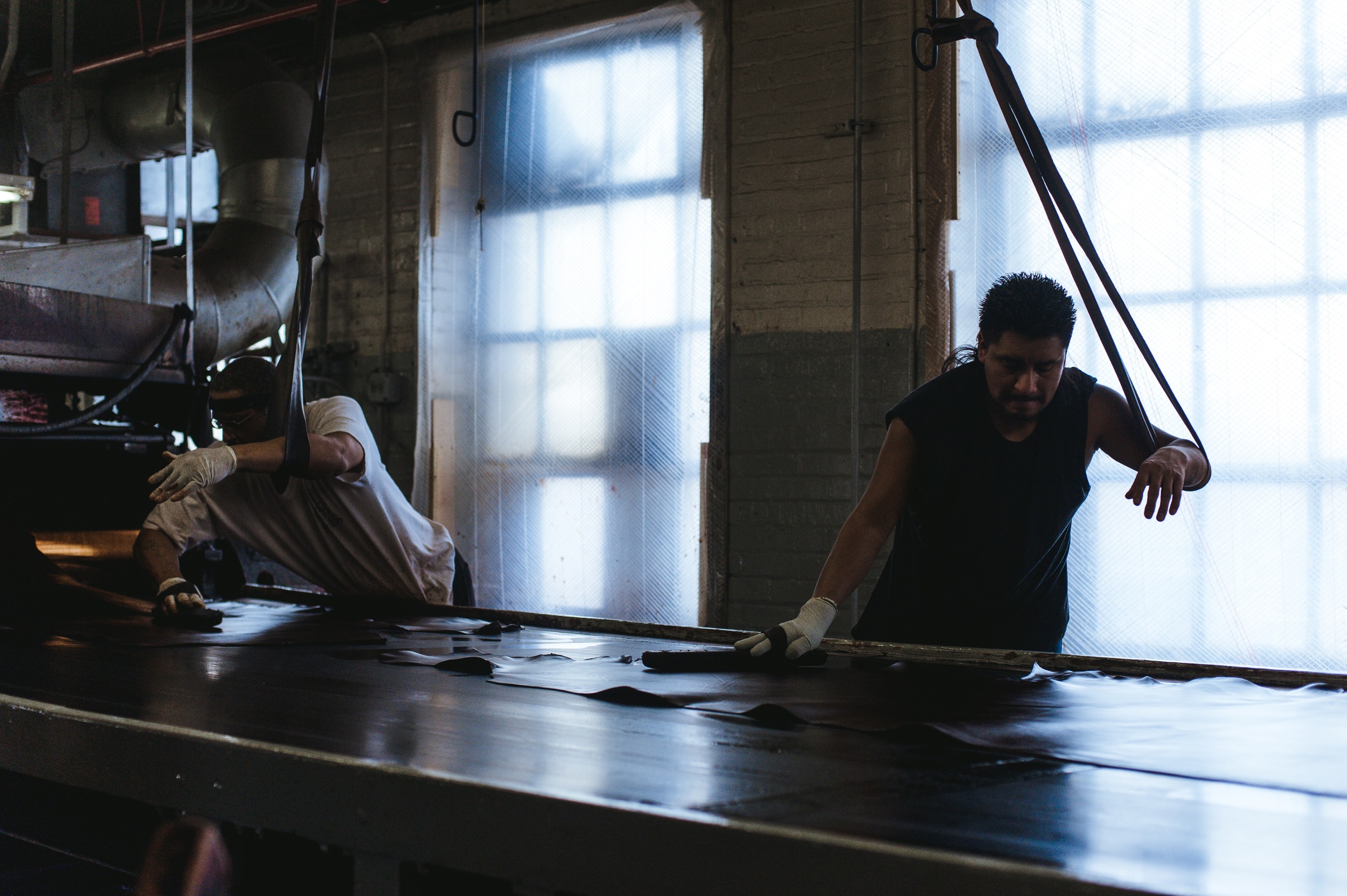

整理(或不整理):光泽、颜色还有更多花样
到了坯革阶段,接下来就是整理工序了。跟前面步骤要求严格不一样,整理环节就像 “自由发挥区”。整理第一步,也是最固定的一步是 “拉软”(staking):把皮革放进拉软机(有时候也叫 “Melissa 机”),机器里的小振动针会把皮革弄软,手感更好,也更容易铺平。
拉软之后,皮革通常会做 “整理体系” 处理 —— 就是染色、涂粘合层、涂顶层这一套。
染料种类多了去了,但关键区别在于有没有固体颜料,以及颜料多不多。“苯胺染料”(aniline dyes)不含固体颜料,跟木材染色剂差不多。它能给皮革上色,但透明度高,还能看到下面的纹理,这也意味着很难保证颜色完全均匀。
与之相反的是 “全涂饰”(full finish)工艺,会在皮革表面涂固体颜料,跟刷油漆似的,能盖住皮革的纹理和所有瑕疵,颜色又匀又平,但有时候会显得有点假。介于两者之间的是 “半苯胺染料”—— 在苯胺染料里加一点固体颜料,以此类推,几乎能调出各种配比的染料。工装靴、休闲靴一般喜欢用苯胺染料染的天然皮革,而正装鞋更看重高度整理的皮革那种颜色均匀的样子。染料和着色剂的涂法也多:可以喷,可以用手刷或擦,也能用大橡胶滚筒涂 —— 这种方法能涂出厚厚的染色层,还不改变皮革纹理。
接下来常见的步骤是涂 “粘合层”,作用跟油漆底漆差不多。改变粘合层的强度,既能改变顶层的纹理,也会影响皮革用久了之后的磨损情况。菲尔觉得,Alden的 “Arabica Lux” 皮革之所以有特别的纹理,很可能是先涂了薄的粘合层,然后把皮革滚一滚,让顶层成块掉下来。
“顶层涂覆” 是最后一步,主要影响皮革成品的光泽和纹理。顶层有亮面的、哑光的,有些顶层还会加辅料,达到抗紫外线之类的效果。

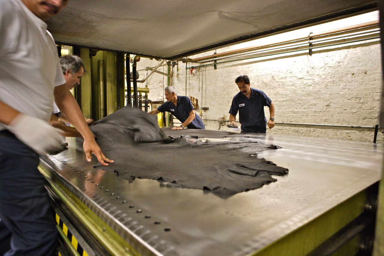

整理还有个常见步骤,是把皮革放进 “压花机”(plating machine)。用不同的压花模板,能在皮革上压出镜面光泽、哑光喷砂效果,或者各种图案。“毛囊纹”(hair cell)压花会模仿皮革天然粒面的毛囊纹理,让高度整理的皮革看起来没那么假(不过效果差别大,有的特逼真,有的一看就是压的);另外,佩斯利纹、卵石纹、苏格兰纹这些也常用来压花。“上光”(glazing)是种类似但少见的工艺:把皮革在装在往复臂上的窄玻璃条下反复压。这种工艺能让皮革颜色变深、变亮、变紧实 —— 霍尔文的Shell Cordovan皮就会做上光处理。
