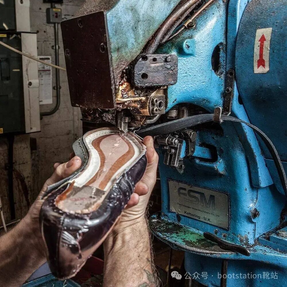

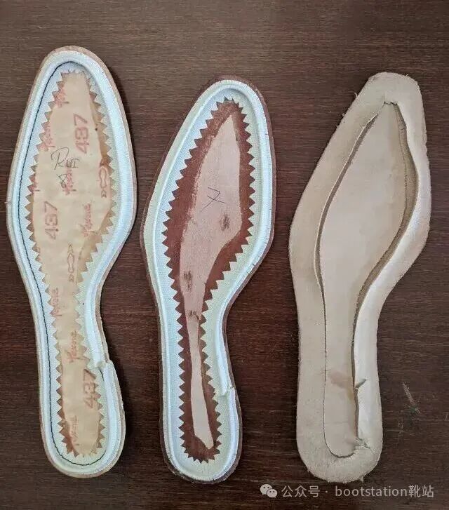

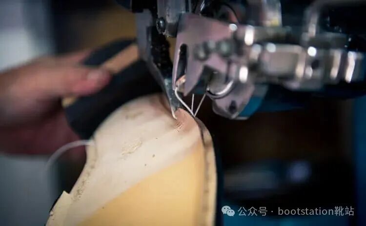

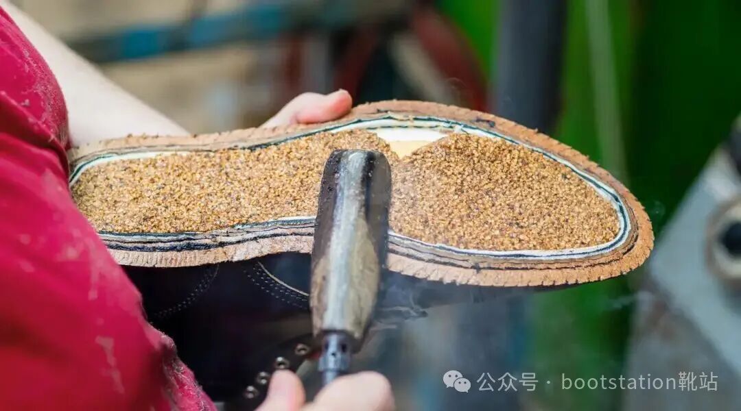

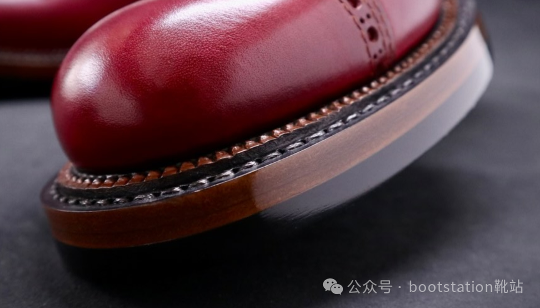

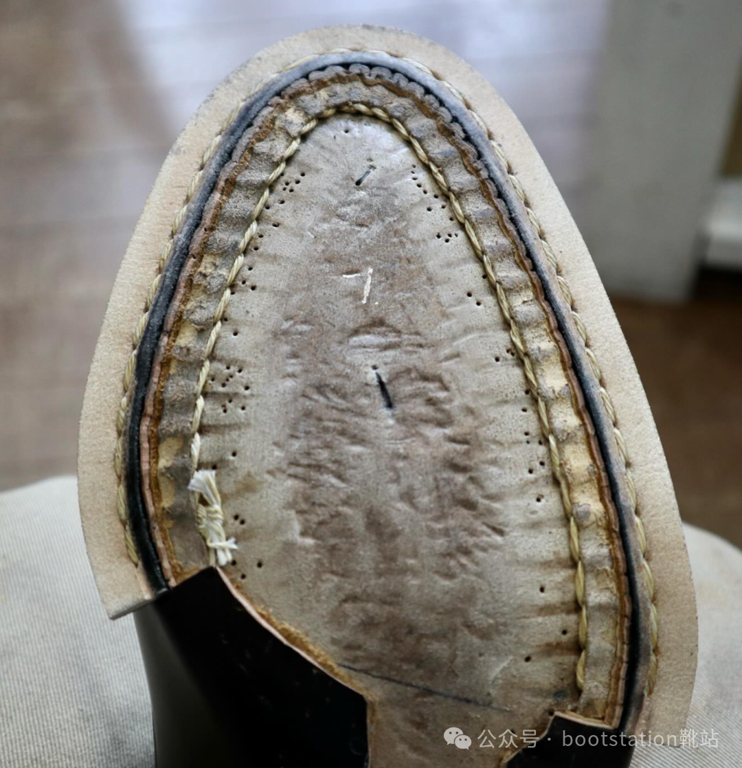

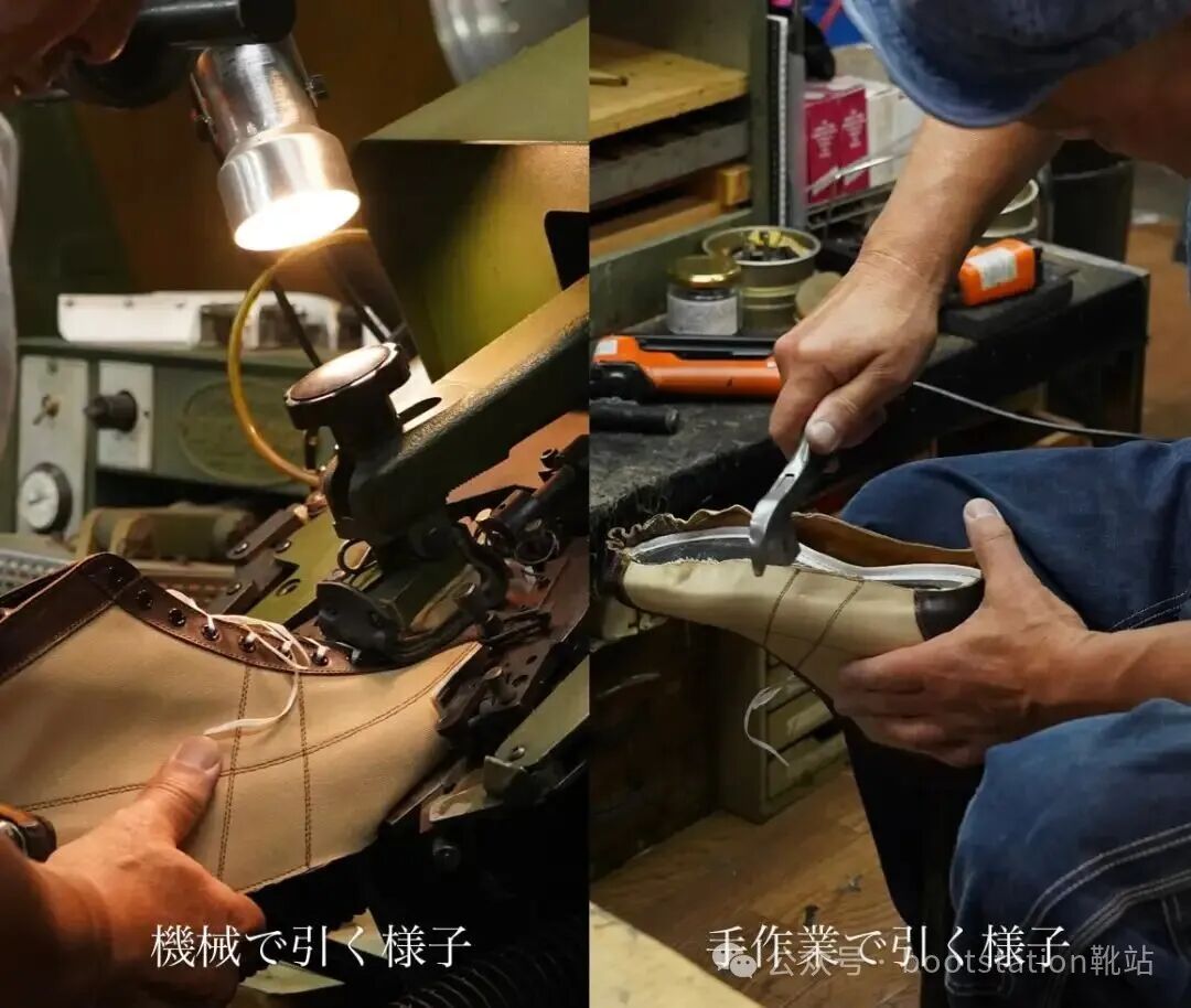

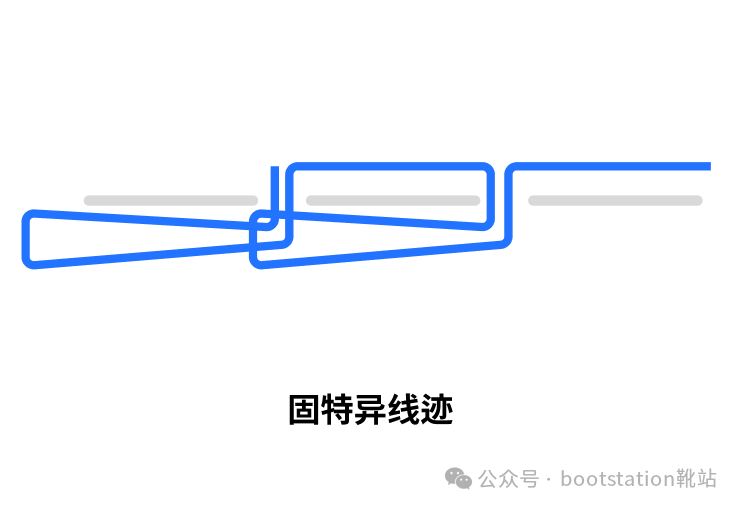

      • 固特异工艺:用专门的固特异缝纫机缝制内线,是「链式线迹」(类似衣服上的锁边,一根线绕着走);外线也能用机器缝,效率很高。缺点就是 “一处断,全链松”—— 如果内线某一段磨断了,可能会顺着线迹一路松动,虽然不影响整体结构(毕竟还有外线和沿条撑着),但需要及时修补; DM_20251124195043_008.png

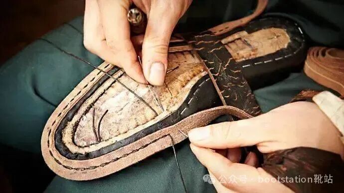

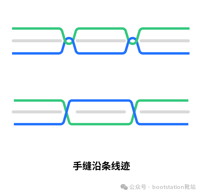

      • 手缝沿条:全程靠工匠用锥子手工锥孔、穿蜡线,内线是「锁式线迹」(两根线交叉缠绕,像编织一样),外线也能手工缝(部分高端款会内外全手缝)。锁式线迹的优点是 “独立牢固”—— 哪怕某一段线断了,周围的线也不会跟着松,因为每一针都是交叉锁定的,稳定性更强;但手工锥孔 + 缝线特别费时间,一双鞋的缝线工序可能要花 3-5 小时,甚至更久。 DM_20251124195043_009.png

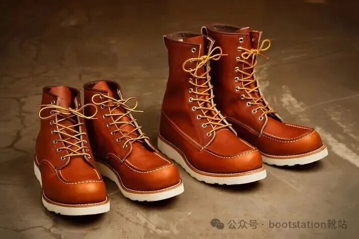

  • 固特异工艺:完美适配工装靴的核心需求 —— 耐用、抗造、性价比高。不管是工地干活、户外徒步,还是日常穿搭,都能扛住折腾,而且换底成本低(国内换一次底大概 100-200 元),是工装靴的 “主流高端工艺”; DM_20251124195043_011.jpg

  • 固特异工艺:机器缝制的线迹特别均匀、整齐,沿条的贴合度也很统一,看起来 “工整规范”,适合喜欢 “工业风、利落感” 的玩家;
  • 手缝沿条:手工缝线的密度可能会有细微差异,也带着手工的操作痕迹,看起来 “不那么完美但有温度”,适合追求 “手工质感、独一无二” 的玩家。 DM_20251124195043_010.jpg

  • 想选一双 “日常穿、能造、性价比高” 的工装靴:选固特异工艺就够了,完全能满足耐用、换底的需求,是工装靴的 “黄金工艺”(如红翼等);

  • 如何辨别:除了看线迹工整度,还能看鞋内的缝线:固特异工艺的内线是链式,能看到一根线的缠绕痕迹;手缝沿条的内线是锁式,能看到两根线的交叉点。
